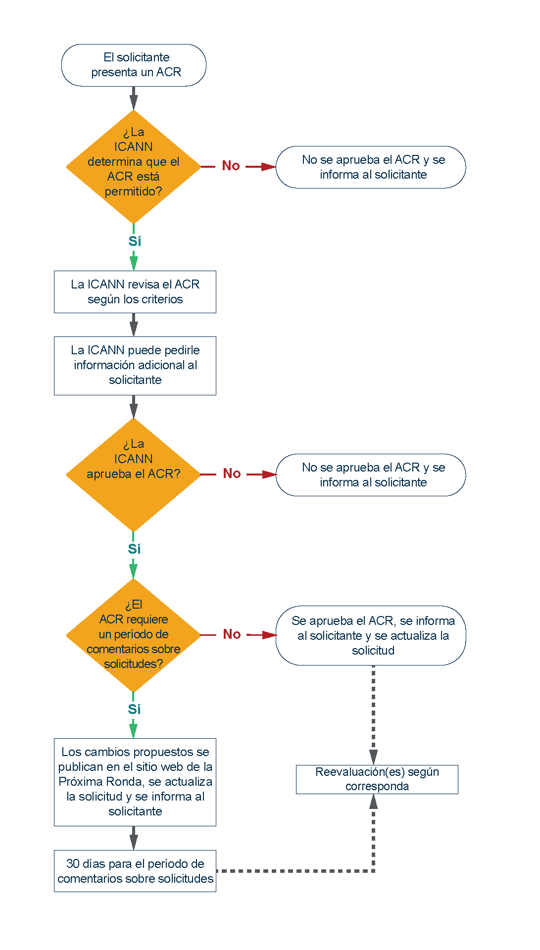

3.8.4.1 Pedidos de cambios en una solicitud: Flujo de trabajo 1
Todos los ACR, excepto los relativos a políticas de registración de la comunidad y Compromisos voluntarios de los operadores de registro, seguirán el flujo de trabajo que se describe a continuación:
  1. Presentación: El solicitante presenta un ACR.
  2. Revisión administrativa: La ICANN determina si el tipo de ACR está generalmente permitido, como se indica en la tabla en la Sección 3.8.3 Tipos de pedidos de cambios en una solicitud y procesos requeridos. Si no se permite el cambio, la ICANN informará al solicitante que el ACR no ha sido aprobado.
  3. Revisión por parte de la ICANN: La ICANN revisa los materiales del pedido de cambios en función de los siete criterios para determinar los pedidos de cambios mencionados anteriormente. Si se requiere información adicional, la ICANN la pedirá al solicitante.
  4. Determinación: Una vez finalizada la revisión, la ICANN informará al solicitante de su decisión de las siguientes maneras:
    1. Si no se aprueba el ACR, se informará al solicitante.
    2. Si se aprueba el ACR, los cambios propuestos se publicarán en el sitio web del Programa de Nuevos gTLD, se actualizará la solicitud y se informará al solicitante. Además, se informará al solicitante de uno de los siguientes resultados:
      1. No se requiere período de comentarios ni reevaluación (el proceso termina aquí).
      2. Se requiere un período de comentarios (consultar el paso 5).
      3. Se requiere un período de comentarios y reevaluaciones (consultar los pasos 5 y 6).
  5. Período de comentarios: Si se requiere un período de comentarios, el ACR se publicará durante un período de comentarios de 30 días. Este período dará tiempo a la comunidad para revisar y presentar comentarios sobre la parte modificada de la solicitud.
  6. Reevaluación: La ICANN emitirá una factura por la reevaluación, cuando corresponda. Tras el pago, la ICANN llevará a cabo la reevaluación de las áreas de evaluación afectadas de forma simultánea con el período de comentarios.
Figura 3-1: Pedidos de cambios en una solicitud: Flujo de trabajo 1
