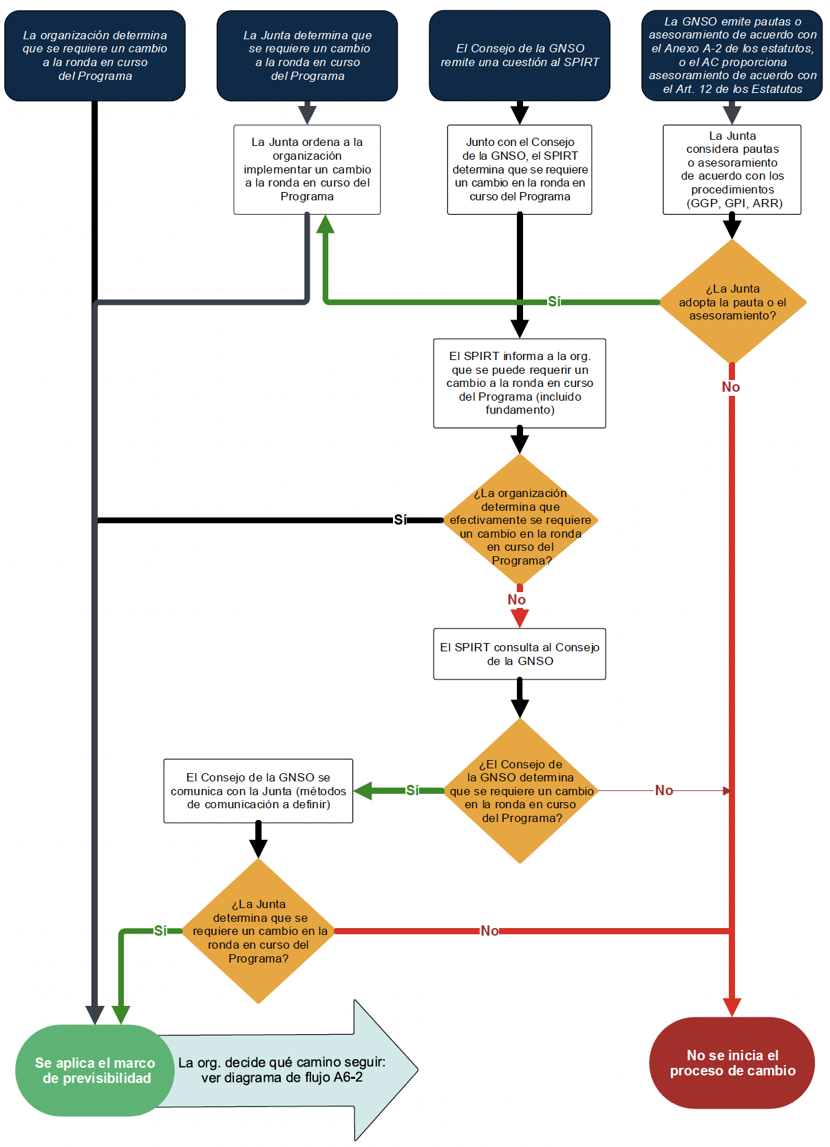

Un pedido de cambio puede seguir cuatro vías:
  • Vía 1: La organización de la ICANN determina que es necesario realizar un cambio en el Programa, la organización de la ICANN aplica el Marco de Previsibilidad y procede con los pasos descritos en el diagrama de flujo de ejecución de cambios.
  • Vía 2: La Junta Directiva de la ICANN determina que es necesario un cambio en la ronda en curso del Programa. La Junta Directiva de la ICANN ordena a la organización de la ICANN que implemente el cambio. Si la implementación requiere un cambio en la ronda en curso del Programa, la organización de la ICANN aplica el Marco de Previsibilidad y procede con los pasos descritos en el diagrama de flujo de ejecución de cambios.
  • Vía 3: El SPIRT determina que es necesario un cambio en la ronda en curso, el SPIRT colabora con el Consejo de la GNSO para informar a la organización de la ICANN. Si la organización de la ICANN determina que es necesario un cambio en la ronda en curso, la organización de la ICANN aplica el Marco de Previsibilidad y procede con los pasos descritos en el diagrama de flujo de ejecución de cambios. Si la organización de la ICANN determina, contrario al SPIRT, que no es necesario realizar ningún cambio en la ronda en curso, el SPIRT consultará con el Consejo de la GNSO. Si el Consejo de la GNSO determina que es necesario un cambio en la ronda en curso, el Consejo de la GNSO se comunica con la Junta Directiva de la ICANN. Si la Junta Directiva de la ICANN determina que es necesario un cambio en la ronda en curso, la Junta Directiva de la ICANN ordena a la organización de la ICANN que aplique el Marco de Previsibilidad y procede con los pasos descritos en el diagrama de flujo de ejecución de cambios.
  • Vía 4: El Consejo de la GNSO o el AC aprueba y presenta pautas o asesoramiento a la Junta Directiva de la ICANN, y ésta, tras su consideración, los adopta. La Junta Directiva de la ICANN ordena a la organización de la ICANN que implemente el cambio. Si la implementación requiere un cambio en la ronda en curso del Programa, la ICANN aplica el Marco de previsibilidad y procede con los pasos descritos en el diagrama de flujo de ejecución de cambios.

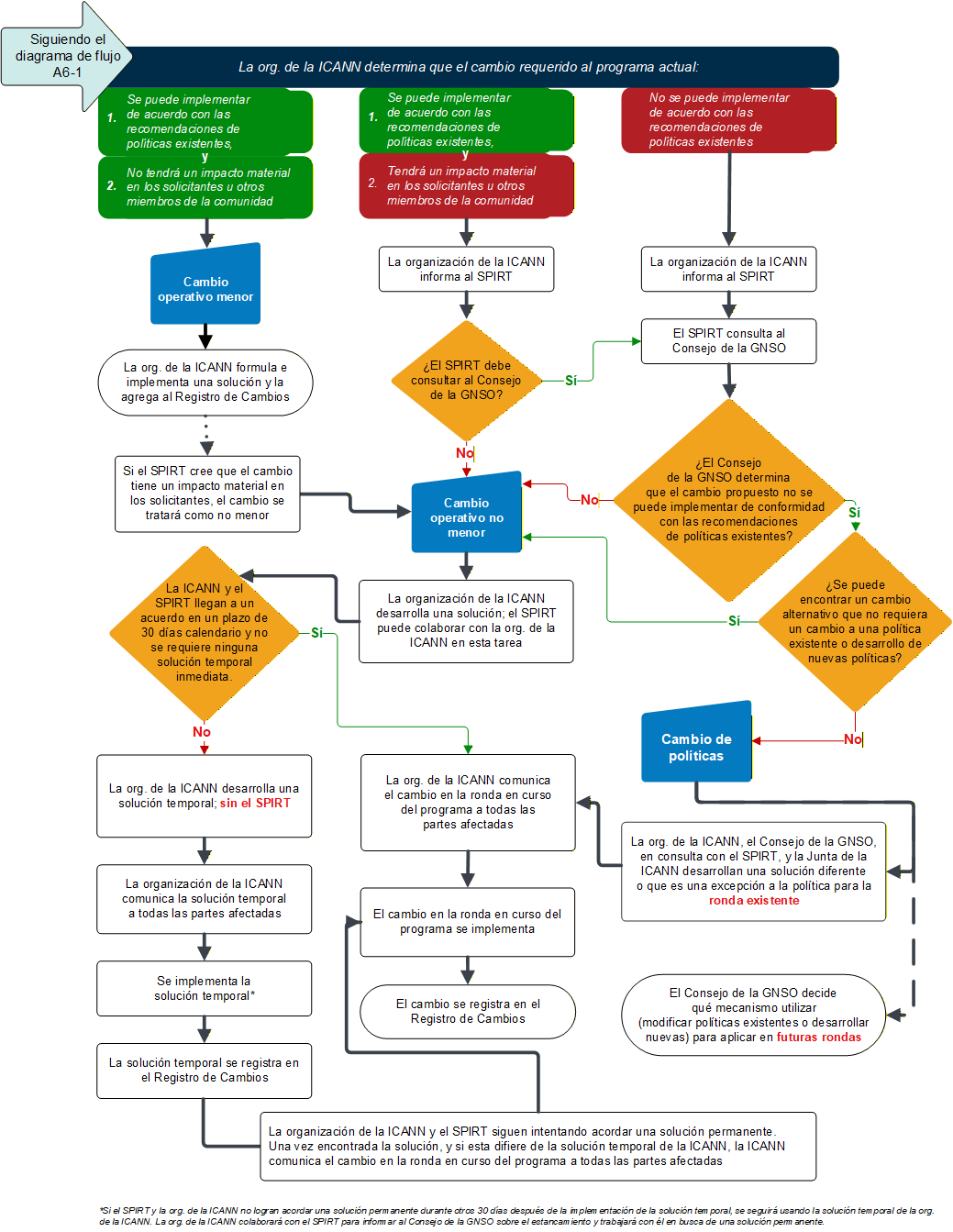

Figura A6-1: Diagrama de flujo de ejecución de cambios 19
A6.3.2 Ejecución de cambios
El diagrama de flujo de ejecución de cambios documenta tres escenarios principales para las modificaciones del Programa:
  1. Cuando la organización de la ICANN determina que un cambio necesario puede implementarse en consonancia con las recomendaciones de políticas existentes aprobadas por la Junta y no tendrá un impacto material en los solicitantes,10 se clasifica como un "cambio operativo menor". En dichos casos, la organización de la ICANN agregará los cambios al registro de cambios tan pronto como sea posible, preferiblemente antes de su implementación.
  2. En el caso de los cambios en consonancia con las recomendaciones de políticas existentes aprobadas por la Junta que tendrán un impacto material en los solicitantes, la ICANN los clasifica como "cambios operativos no menores". La ICANN informará al SPIRT y seguirá los pasos subsiguientes del diagrama de flujo de ejecución de cambios. Una vez implementados, la ICANN notificará a los solicitantes todos los cambios operativos no menores.
  3. Cuando la organización de la ICANN determine que el cambio requerido no puede implementarse en consonancia con las recomendaciones de políticas existentes aprobadas por la Junta Directiva, la organización de la ICANN informará al SPIRT. A continuación, el SPIRT consultará al Consejo de la GNSO. Si el Consejo de la GNSO determina que no se puede encontrar un cambio alternativo que no requiera un cambio de la política existente, el cambio se considerará un "cambio de política" y se seguirán los pasos subsiguientes del diagrama de flujo de ejecución de cambios.11
Figura A6-2: Diagrama de flujo de ejecución de cambios 2
