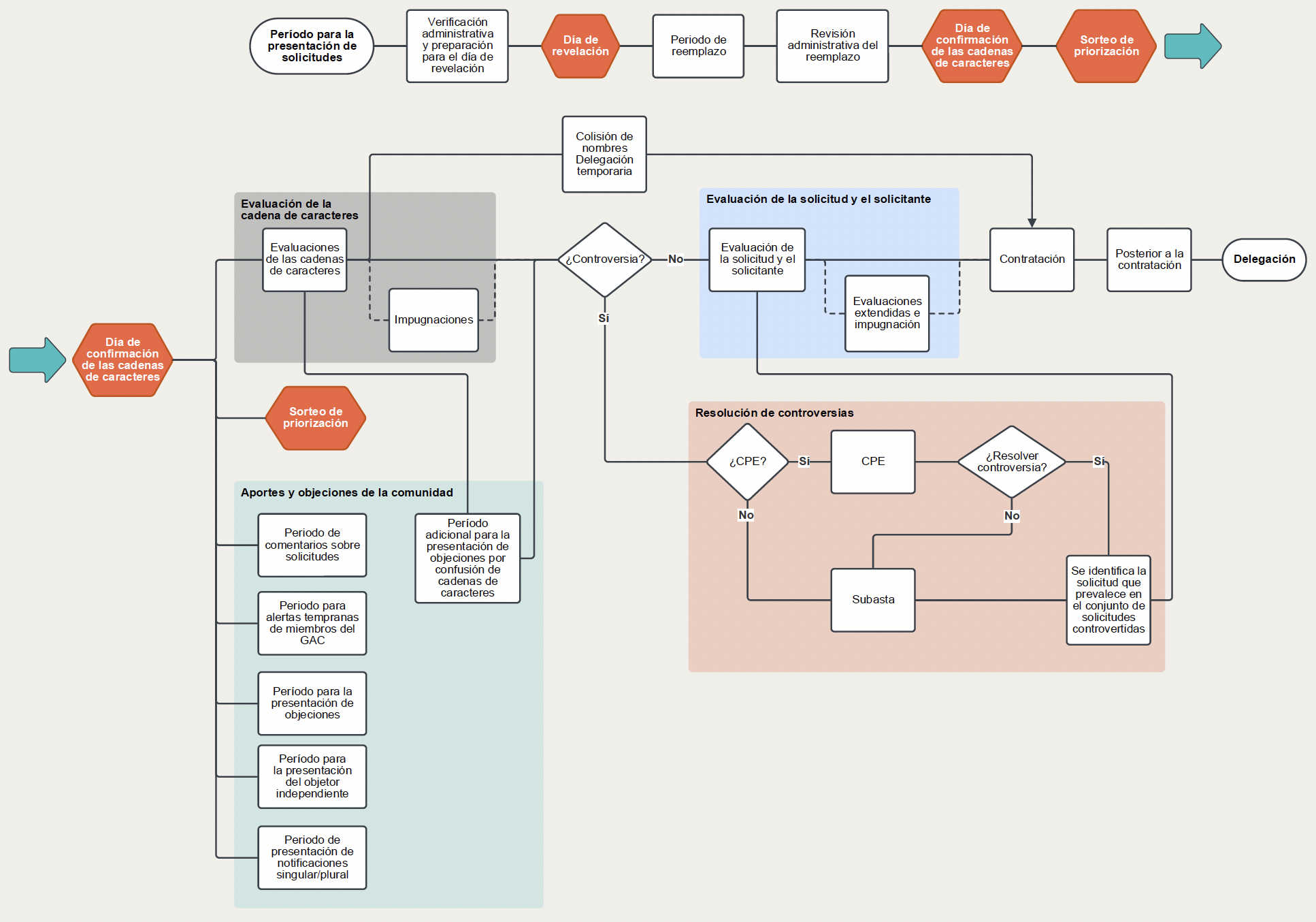

1.2 Etapas de la solicitud
Esta sección describe las etapas por las que pasa una solicitud durante el período de presentación de solicitudes y una vez presentada. Mientras que algunas etapas se aplican a todas las solicitudes presentadas, otras ocurren solo en circunstancias específicas. Esta sección ofrece una reseña general y no exhaustiva de los diversos procesos. Para obtener información completa, los solicitantes y otras partes interesadas deben consultar las secciones pertinentes de la Guía para el Solicitante.
1.2.1 Presentación de solicitudes
Duración prevista: 105 días

1.2.2 Procesos de preevaluación
1.2.2.1 Comprobación administrativa y preparación para el Día de revelación
Duración prevista: Ocho semanas
Una vez cerrado el período para la presentación de solicitudes, la ICANN llevará a cabo las diligencias administrativas necesarias y comprobará si se han recibido las tarifas de evaluación. La ICANN revisará la lista de solicitudes presentadas y colocará las solicitudes de cadenas de caracteres idénticas en conjuntos de solicitudes controvertidas como preparación para el día de revelación.
Se prevé que la comprobación administrativa de todas las solicitudes se complete en un plazo aproximado de ocho semanas, en función del volumen total de solicitudes. En caso de que haya un gran volumen de solicitudes que impida a la ICANN procesar todas las solicitudes dentro del plazo establecido, la ICANN publicará un calendario actualizado tan pronto como sea posible.
1.2.2.2 Día de revelación
Salvo circunstancias extraordinarias, la ICANN prevé publicar la lista de todas las solicitudes que hayan superado la Comprobación administrativa el Día de revelación, a más tardar nueve semanas después del cierre del período para la presentación de solicitudes. Esta lista, que se publicará en el sitio web del Programa de Nuevos gTLD,9 incluirá las cadenas de caracteres solicitadas relevantes y cualquier cadena de caracteres variante y de reemplazo, según corresponda. Las partes públicas de cada solicitud también estarán disponibles. También se publicará en el sitio web una lista de conjuntos de solicitudes controvertidas que contienen solicitudes para cadenas de caracteres idénticas. Consultar la Sección 5.2.4.1 Controversia como resultado de solicitudes de cadenas de caracteres de gTLD idénticas para obtener más información. Ciertas comunicaciones y actividades estarán prohibidas a partir del Día de revelación; para más información, consultar la Sección 5.2.3.1 Comunicaciones y actividades prohibidas.
1.2.2.3 Período de reemplazo
Duración prevista: Dos semanas
Una vez que los solicitantes tengan acceso a la lista completa de cadenas de caracteres solicitadas, al igual que cualquier cadena variante y cadenas de reemplazo, tendrán la oportunidad de reemplazar su cadena de caracteres solicitada por su cadena de reemplazo. Los solicitantes que hayan seleccionado una cadena de caracteres de reemplazo elegible dispondrán de un período de reemplazo de 14 días para notificar a la ICANN a través del TAMS su intención de reemplazar la cadena original solicitada por la cadena de reemplazo identificada en su solicitud. Consultar la Sección 5.1 Cadena de caracteres de reemplazo para obtener más información.
1.2.2.4 Día de confirmación de las cadenas de caracteres
En el Día de confirmación de las cadenas de caracteres, la ICANN publicará una lista actualizada de las solicitudes y las cadenas de caracteres elegidas (ya sean originales o de reemplazo, como se indicó anteriormente). También se publicará una lista de conjuntos de solicitudes controvertidas actualizados.
1.2.2.5 Sorteo de priorización
Se prevé que se celebre un sorteo de priorización a más tardar 30 días después del Día de confirmación de las cadenas de caracteres. El Sorteo determinará el Número de prioridad de una solicitud y el orden general en el que será procesada por la ICANN, como se describe en la Sección 3.7 Orden de procesamiento de solicitudes y sorteo de priorización.
1.2.3 Aportes de la comunidad, objeciones y apelaciones
A partir del Día de confirmación de las cadenas de caracteres, la comunidad tendrá la oportunidad de proporcionar sus aportes como se describe a continuación.
1.2.3.1 Comentarios sobre solicitudes
Duración prevista: 104 días posteriores al Día de confirmación de las cadenas de caracteres; 30 días posteriores a los Pedidos de cambios en una solicitud
El público en general podrá publicar comentarios sobre solicitudes en el Foro de comentarios sobre solicitudes, como se describe en la Sección 4.1 Comentarios sobre solicitudes. La ICANN compartirá estos comentarios y cualquier respuesta con los evaluadores asignados a las solicitudes pertinentes. Solo los comentarios y respuestas recibidos durante los períodos de presentación de comentarios (104 días posteriores al Día de confirmación de las cadenas de caracteres y 30 días posteriores a los Pedidos de cambios en una solicitud aplicables10) serán considerados por los paneles de evaluación.

1.2.4 Evaluación de la cadena de caracteres
Duración prevista: 180 días11
La Evaluación de la cadena de caracteres se centra únicamente en la evaluación de las cadenas de caracteres solicitadas y sus variantes asignables. Este proceso comienza después del Día de confirmación de las cadenas de caracteres y se prevé que tenga una duración de 180 días. La Evaluación de la cadena de caracteres se superpondrá parcialmente con el período durante el cual la comunidad puede proporcionar sus aportes sobre las solicitudes, como se describe en el Módulo 4 Aportes de la comunidad, objeciones y apelaciones. La Evaluación de la cadena de caracteres consta de los cinco elementos que se describen a continuación, cada uno de los cuales se evaluarán simultáneamente: La Evaluación de la cadena de caracteres, a diferencia de la Evaluación de solicitudes y solicitantes, no sigue el orden de prioridad.

1.2.6 Publicación de Informes de Evaluación de la cadena de caracteres y conjuntos de solicitudes controvertidas
Una vez que la Evaluación de la cadena de caracteres esté completada, se publicarán los Informes de Evaluación de la cadena de caracteres para todas las solicitudes, así como una lista actualizada de los conjuntos de solicitudes controvertidas, en el sitio web del Programa de Nuevos gTLD13.
1.2.7 Objeciones por confusión de cadenas de caracteres e identificación de posibles nuevos conjuntos de solicitudes controvertidas
Duración prevista: 30 días posteriores a la publicación de la lista inicial de conjuntos de solicitudes controvertidas
Como se describe en la Sección 4.5 Objeciones y apelaciones, una vez que la Evaluación de la cadena de caracteres se haya completado y se haya publicado una lista actualizada de los conjuntos de solicitudes controvertidas, habrá un segundo período de presentación de 30 días únicamente para Objeciones por confusión de cadenas de caracteres. Las solicitudes que recibieron una Objeción por confusión de cadenas de caracteres pueden crear conjuntos de solicitudes controvertidas adicionales en función de la decisión del DRSP. Si se crean nuevos conjuntos de solicitudes controvertidas, se publicarán en el sitio web del Programa de Nuevos gTLD.14
1.2.8 Evaluación con prioridad de la comunidad
  • Condicional
Una vez que todos los conjuntos de solicitudes controvertidas hayan sido finalizados (es decir, ya no son posibles cambios en la composición del conjunto, excepto cuando un solicitante retira su solicitud) y todas las solicitudes en el conjunto de solicitudes controvertidas son elegibles para proceder a la resolución de controversias, los Solicitantes de la comunidad que estén en controversia pueden optar por someterse a la Evaluación con prioridad de la comunidad (CPE).15 La CPE es un análisis independiente que lleva a cabo un panel de expertos que determina si la solicitud de una comunidad cumple con los criterios de la CPE. Si una solicitud cumple con los criterios de la CPE, recibirá prioridad en el conjunto de solicitudes controvertidas. Se puede consultar más información sobre el proceso y los criterios en la Sección 5.4 Evaluación con prioridad de la comunidad.
1.2.9 Subastas de nuevos gTLD de la ICANN
La ICANN llevará a cabo subastas para resolver la controversia por cadenas de caracteres entre solicitantes de nuevos gTLD. Si el ganador de una subasta no es elegible para ejecutar o no ejecuta un Acuerdo de Registro con la ICANN, la ICANN puede, a su discreción, ofrecer al solicitante que realizó la segunda oferta más alta en la subasta, si lo hay, la oportunidad de continuar con su solicitud. Se puede consultar más información en la Sección 5.6 Subasta de nuevos gTLD de la ICANN. Para obtener información adicional sobre la elegibilidad para la contratación, consultar la Sección 1.2.15 Contratación. Consultar también el Módulo 6 Procedimientos de evaluación de los solicitantes y el Módulo 7 Procedimientos de Evaluación de la cadena de caracteres y solicitudes para conocer sobre otras evaluaciones aplicables que un solicitante ganador debe completar después de una Subasta de nuevos gTLD para poder proceder a la contratación.
1.2.10 Evaluación de solicitantes
La Evaluación de solicitantes se produce después de que la solicitud (a) haya superado con éxito la Evaluación de la cadena de caracteres y no forme parte de un conjunto de solicitudes controvertidas, o (b) haya superado con éxito la Evaluación de la cadena de caracteres y haya prevalecido en el conjunto de solicitudes controvertidas. Se lleva a cabo en paralelo con la Evaluación de solicitudes en función del número de prioridad de la solicitud, a menos que otros procesos impidan que la solicitud siga adelante. Consultar el Módulo 6 Procedimientos de evaluación de los solicitantes.

1.3 Generalidades del proceso
Figura 1-1: Generalidades del proceso
