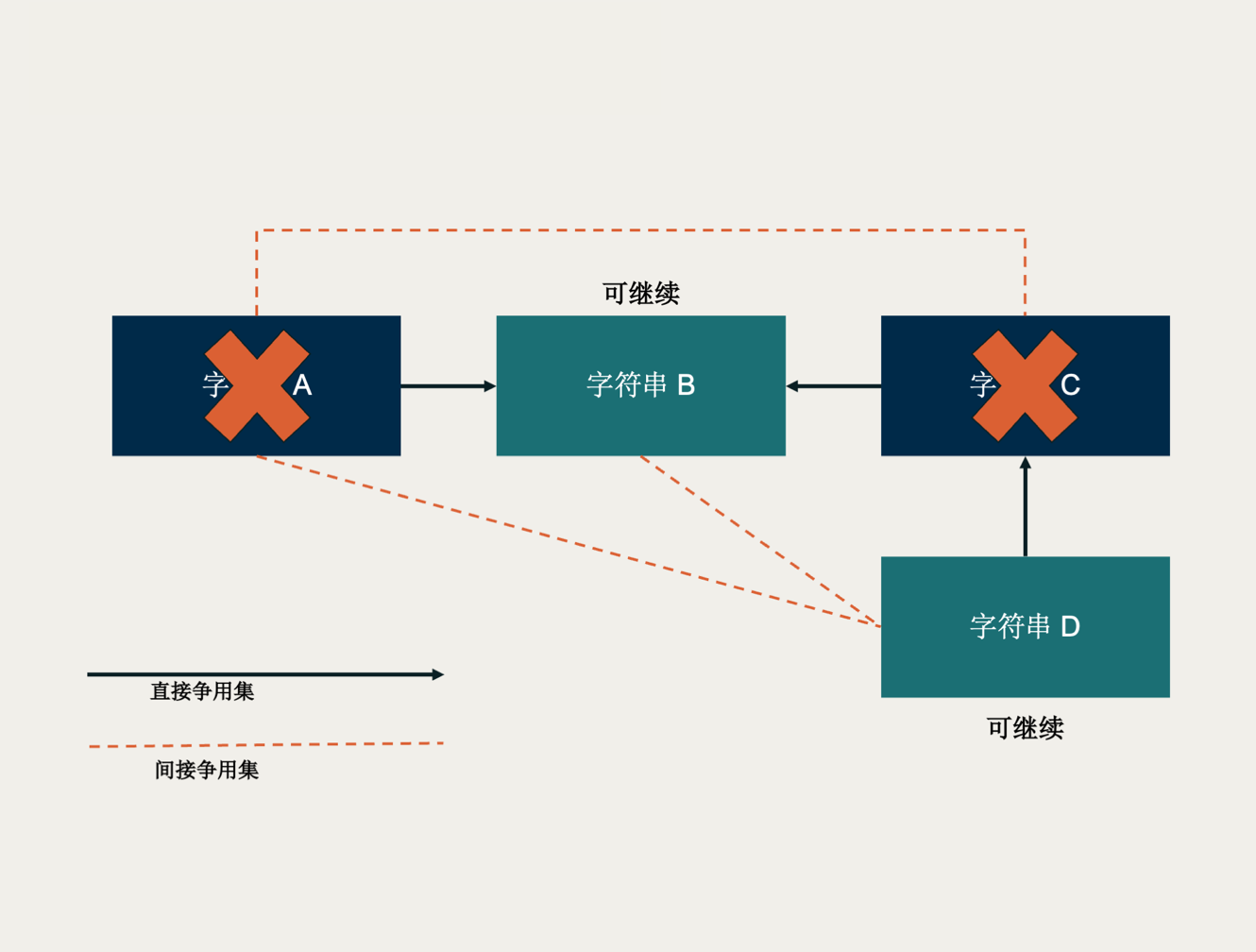

5.2.1.2 间接争用
如果两个字符串均与至少同一个其他字符串存在直接争用关系,但彼此间并非直接争用,则这两个字符串存在间接争用关系。多个字符争用集也可能重叠,彼此存在间接争用关系。
图 5-2:直接和间接争用集概述
图 5-2 展示了直接和间接争用集的简单示例。在图 5-2 中,字符串 A 与 B 是直接争用集关系,字符串 B 与 C 是直接争用集关系,而字符串 C 与 A 则是间接争用集关系。字符串 C 和 A 都与字符串 B 存在直接争用关系,但彼此间不是直接争用。在同一个图中,字符串 B 和 C 是直接争用,同时字符串 C 与字符串 D 为直接争用,因此字符串 A 和 D 则存在间接争用关系,字符串 B 和 D也存在间接争用关系。
在某些情况下,处于间接争用的申请人,即便未成为争用集解决流程的绝对胜出方,仍可继续进入申请评估和申请人评估阶段。这意味着,字符争用集中可能有不止一个申请推进到签约环节。
例如图 5-2 中所示的情景:如果字符串 B 在争用集解决流程中胜出,则字符串 A 和 C 将被淘汰,但字符串 D 可以继续进行申请,因为字符串 D 与获胜方并非直接争用关系,且这两个字符串可以在 DNS 中共存而不会带来用户混淆的风险。这些结果如图 5-3 所示。
图 5-3:间接争用集解决程序示例
